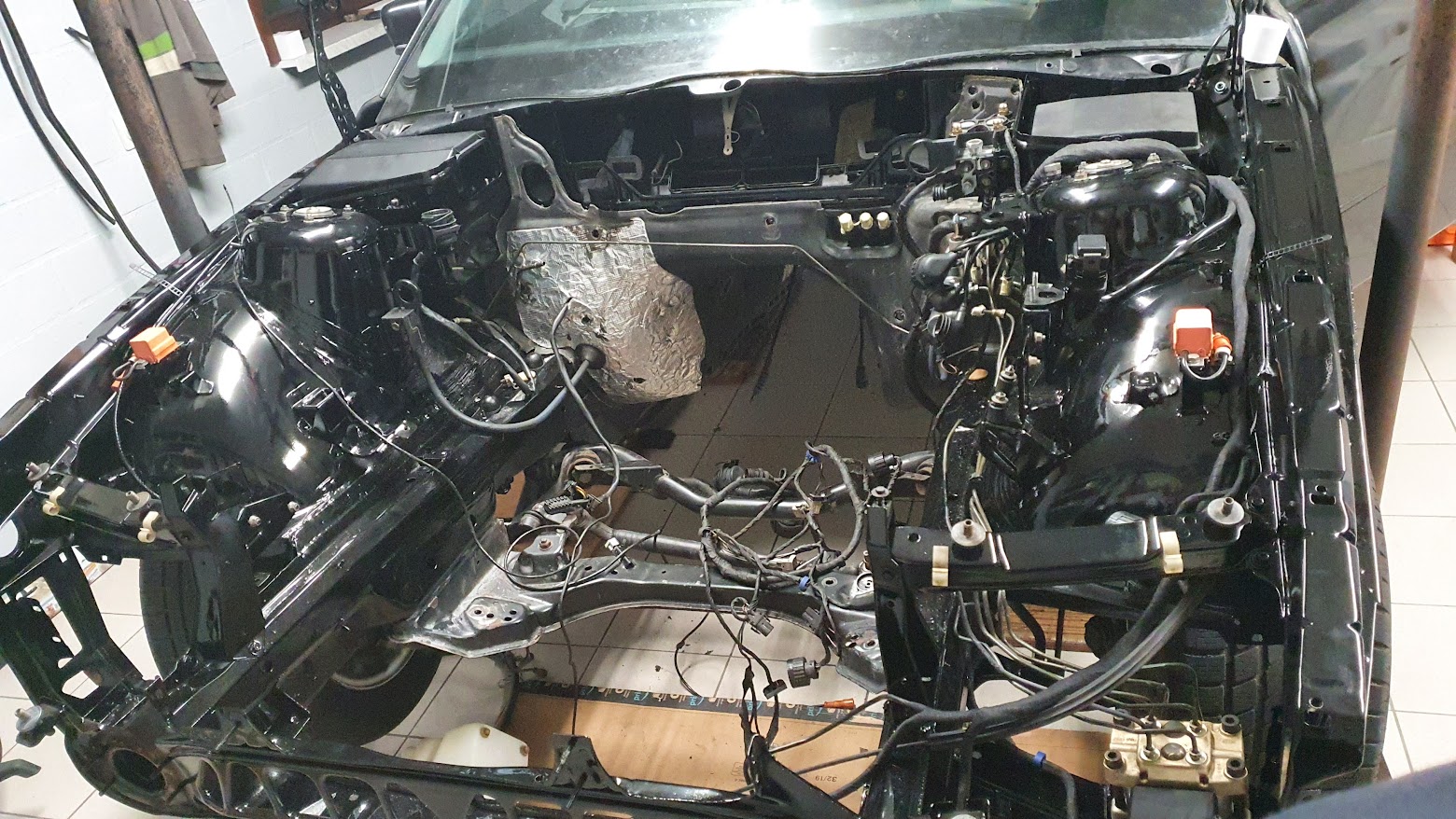

Eind oktober 2020:
De vettigen hoek...
Die zit ergens verborgen onder de kranen van de chauffage, aan de linkerkant van de motor, dus best wel handig aan te raken eens de motor eruit is, met de motor erin lukt het ook wel, maar niet zo plezant...
Bovenstaande zijn de rembekrachtiger, hoofdrempomp en de ASC+T (tractiecontrole) zit daar nog mooi achterin, met dat gele stickertje op. Dat er ergens iets al jaren remvloeistof lekte had ik al wel door, wat was echter niet zo gemakkelijk te achterhalen, met alles vol vettige pap... Dus wordt vervolgd.
Gevolg was natuurlijk dat de lak daaronder was aangevreten, dat in combinatie met enkele plekjes roest aan het schutbord en de beslissing om alles onder de motorkap opnieuw te spuiten werd snel genomen...
Carrosseriewerk is niet men ding, doe het niet graag, en heb er buiten vroeger wat naftbakken van brommers en wat gesmodder met spuitbussen geen ervaring in, maarja, als het moet moet het, en dit moest tegoei gebeuren... Dus met een heleboel tips van collega Marc op het werk over grondverf, lak, verdunner, verharder, spuitpistool, persluchtdruk, welke korrel van schuurpapier voor wat,... :blink: :blink: :blink:
En het resultaat mocht er best zijn, al zeg ik het zelf, heb al auto's gezien die aan de buitenkant slechter gespoten zijn als het werk dat ik hier onder de motorkap heb afgeleverd. ;D
Ergste van dit hele verhaal was het achteraf schoonmaken van de garage, ondanks toch vrij goed afplakken overal spuitnevel... :thumbdwn:
Gelukkig nog wat werk dat ik wel graag doe, met kabels prullen... Kabelbomen opnieuw ingetaped, kabelboom naar linker koplamp hersteld (koplamp ging 3 keer open en dicht bij het opzetten van de lichten omdat er een kabel onderbroken was naar de lichtmodule, maar dat had ik al eerder doorgemeten), enkele stekkers nieuw gezet, relaiskast zuiver gemaakt, gezien dat er nergens slecht contact was of kon komen,...
En de geluidsisolatie aan het schutbord/boven de versnellingsbak ook maar nieuw gezet, toen nog te krijgen voor de spotprijs van 190€ bij BMW, ondertussen is dat 440€ geworden!! En zo heb ik nog wat dingen gezien!
Een prijsstijging van 130% op 2 jaar, prachtig de prijspolitiek van BMW! Knappe koppen die duitsers, maakt niet uit welke prijs ze erop plakken, ze weten dat er zotten zijn zoals ik die het er aan geven, je kan er uit hun perspectief met het oog op geld verdienen toch alleen maar respect voor hebben...  :thumbsup:
Ze maken het goed restaureren van oude BMW's natuurlijjk wel heel moeilijk op die manier, maarja. :iono:
Mvg,
Koen

Terug naar half januari 2021, tijd om aan de motor te beginnen...
Compressie was vrij goed, en voor zover ik hem had horen draaien klonk alles normaal, dus eigenlijk op voorhand al besloten om niet teveel aan de motor te doen.
Wel een heleboel dichtingen en klephoedjes vervangen, nieuwe kettingspanner, distributie terug op punt gezet en natuurlijk een grondige poetsbeurt.
Ook de starter en beide alternators (eentje extra wegens standverwarming) laten reviseren
Spanrollen, riemspanners, mulitiriemen en lager van aircocompressor poelie vervangen.
Ook de kleppendeksels terug in originele kleur gespoten en de inlaatcollectoren in originele toestand hersteld.
Gaskleppen open gedaan en zuiver gemaakt, koolborsteltjes en rotors gecontroleerd en zuiver gemaakt,...
12 nieuwe injectoren, nieuwe bougies, bougiekabels, verdeelkoppen, bobijnen,...
En zo wordt niet veel toch veel... :thinking:
