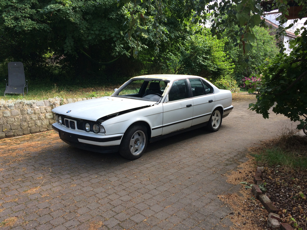

Even mijn nieuw project voorstellen dat ondertussen al sinds de herfst bij mij staat. Sinds 2018 ben ik zowel op het gebied van daily als classics overgestapt naar Land Rover met een disco 1 300tdi, een defender 110 V8 uit 1989 en een Range Rover Classic V8 uit 1983 en was absoluut niet van plan om er nog een project bij te kopen maar deze kon ik niet laten staan.
Tegenwoordig koop je met minder dan 5k niet zoveel moois meer tegen op het gebied van E34's of het zijn kale 518,'s of 520's met een stoffen interieur met meer dan 250k op de teller en helemaal versleten. Na het zien van een zeer cryptisch zoekertje met maar 1 foto en in de buurt toch besloten om te gaan kijken....
De reden waarom ik heb gekocht is vooral omdat het een pre facelift 525 is met een paar mooie opties en hij stond op Azev velgen wat een mooie plus is, volledig lederen elektrisch sportinterieur, elektrisch zonnedak en een sper! hieronder de optielijst :

Wagen was wel ver van compleet en er is heel veel werk aan om deze volledig terug in orde te krijgen, wat ik ook al had gezien toen ik was gaan kijken met o.a de onderstaande punten :
- Geen voorruit aanwezig
- Wou niet starten
- lekke koppakking
- Koppelingspedaal lag op de vloer
- Afgebroken spiegel bestuurderskant
- Geen LMM en stationaire regelklep aanwezig
- Deuken in beide voorste deuren
