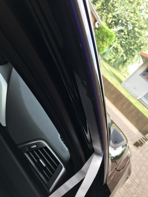

De krakende deurrubbers op de F30(en nog andere modellen) met shadowline zijn een gekend probleem.Ik had tot nu toe de tijdelijke fix gebruikt(rubbers ontvetten en terug insmeren met Swissvax seal feed fluid) maar het kraken kwam steeds sneller terug en ze insmeren helpte zelfs niet meer.
Daarom ben ik nu voor de permanente oplossing gegaan(en ook de officiŽle fix van BMW),teflontape bevestigen aan de binnenzijde van de shadowline waar de deurrubber contact maakt.
Ik heb wat foto's genomen tijdens de plaatsing met de bedoeling een kleine how-to te maken voor mensen die dit ook zelf willen doen.Ik had de tape een tijd geleden al geplaatst maar had hem teveel naar binnen geplakt waardoor het nog steeds(maar wel minder) kraakte,heb hem nu opnieuw gedaan op een andere wijze.
De tape zelf kan je OEM bij BMW bestellen maar voor zo een rolletje telt de dealer jou blijkbaar meer dan Ä100 aan,je kan deze tape goedkoper(op moment van schrijven $6,44 per rolletje) bestellen op Amazon via volgende link: https://www.amazon.com/gp/product/B00823JEUO?psc=1&redirect=true&ref_=oh_aui_detailpage_o00_s00 .Je hebt 2 rolletjes nodig voor een F30.

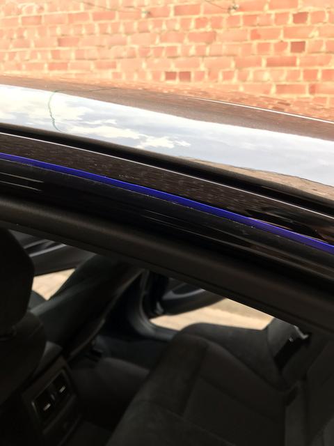

Zorg dat je een gekleurde tape hebt om de rand van de deurrubbers te markeren.Ikzelf heb fijne blauwe tape van 3M gebruikt http://www.wax-it.be/webshop/3m-blue-fine-line-tape.html .Deze laat geen lijmresten achter en is flexibel is hoeken/bochten.
Breng de blauwe tape aan om de rand van de deurrubbers te markeren,plak hem met gesloten deuren zo dicht mogelijk tegen de rand van de deurrubbers:
Als de deuren open zijn dan zie je nu perfect waar de rand van rubbers zijn en weet je waar je de teflontape kan plakken zodat hij niet zichtbaar is van buitenaf:
Ontvet en maak de shadowline nu goed proper voor een goede hechting van de teflontape.Ik heb gewoon een doek+water met wat dreft in gebruikt en er daarna met een gewone natte doek nog eens overgegaan en afgedroogd.Je kan de tape in 1 doorlopend stuk kleven van aan begin voordeur tot einde van C-stijl achterdeur,maar om makkelijker te werken heb ik het in 3 stukken gedaan:begin voordeur tot einde voordeur,begin achterdeur tot spleet in de shadowline waar de C-stijl gaat beginnen,van daar tot einde C-stijl.
Begin met de teflontape te kleven en plak hem op 1mm afstand van de blauwe tape.Druk hem aan langs de kant van de blauwe tape en duw hem dan aan naar de binnenzijde toe om luchtbellen te vermijden(het is wel niet makkelijk):
In de C-stijl zit er een rubber tussen het koetswerk en de shadowline,hef de rubber lichtjes op en zorg dat de tape onder de rubber op de shadowline plakt want de tape hecht niet goed op deze rubber.Eens volledig geplakt ga dan nog eens volledig met je duim over de tape om hem goed aan te drukken voor goede hechting.Dan kan je de blauwe tape verwijderen:
Geniet nu van een kraakvrije F30 8)
Zichtbaarheid valt reuze mee,vooral opletten bij het aandrukken van de tape dat je geen luchtbellen hebt want deze vallen veel meer op dan de tape zelf.
