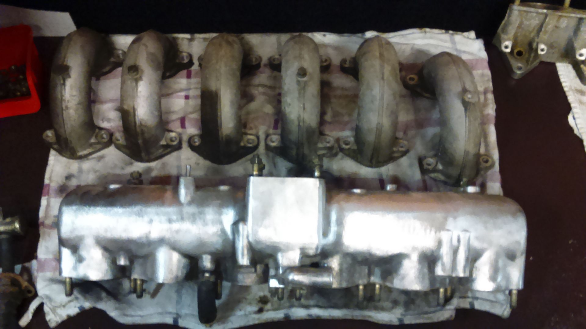

Grootste problemen die ik nog heb moeten overwinnen waren de dichtingen van de inlaat, de rotheid van de uitlaat en benzinetank, startproblemen en de verkeerde radiator.
De inlaat was erg vuil binnen en buiten, dus dat is allemaal terug netjes gemaakt en overal nieuwe dichtingen tussen gestoken.
