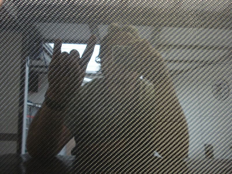

Een plat stuk CF kan je op een simpele manier maken.
Je pakt een stuk glas, en daar zet ik dan een laag of 4 boenwas op.
Eens je dit gedaan heb, neem je een propere doek, en wrijf je er alles vanaf.
Er zal een zeer dun laagje blijven opzitten.
Daar zet je de epoxy op, en dan leg je de carbondoek erop.
Dan terug hars, en doek. In mijn geval heb ik 6 lagen carbon gebuikt.
Dit laat ik dan zo een 2 dagen liggen, en dan heb ik de bovenkant geschuurd met het schuurmachine met daarop korrel 400(droog).
Eens ik dit had, kon is het stuk van het glas verwijderen.
Dit gaat heel simpel. Op een hoek ga ik daar effe met een stanleymes onderin, en dan zie je meteen dat de plaat loskomt van het glas.
Hier kan je dat vrij duidelijk zien aan de luchtbel.
Eens ik dit heb, neem ik mijn luchtpistool en spuit ik dat verder los ... SIMPEL.
Wat je dan krijgt is dit hier.
Zeg nu niet dat het niet glans.
Wat ik dan ook altijd doe, is mijn glas niet schoonmaken.
Dit doe ik pas als ik weer eens een stuk moet maken.
Doordat er hier en daar nog wat epoxy blijft hangen, weet ik perfect welke kant de goede is met de boenwas.
