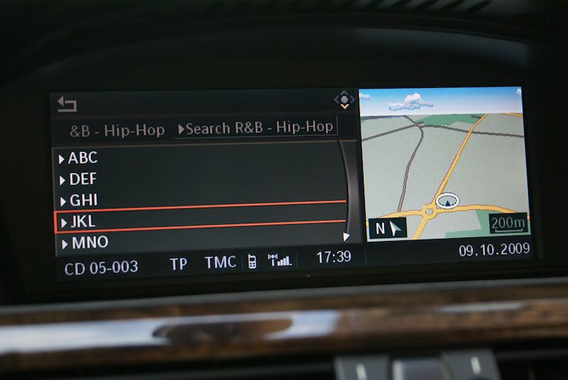

We gaan nu een cd kiezen aan de hand van de "File zoekfunctie". Door "Files" te selecteren kom je in het volgende scherm terecht. Dit zijn de mappen die op de harde schijf staan.
Hier selecteren we bvb. "R&B - HipHop". Dit brengt je dan in de desbetreffende map.
Aangezien er nogal veel op deze harde schijf staat is het onhandig om te moeten scrollen door al deze mappen. Hiervoor zit er een handige zoekfunctie op die het mogelijk maakt alfabetisch te zoeken. We kiezen dus "ABC-search".
Dan krijgen we een scherm met de letters van het alfabet, telkens onderverdeeld per drie. Hier kiezen we bvb. "JKL"
Hiermee gaan we automatisch naar de mappen beginnende met een "J". Dit maakt het zoeken direct veel eenvoudiger. We kiezen nu bvb de map "Jordin Sparks" (dat kind heeft toch één goei plaat gemaakt ;D )
Nu zitten we in de map die de CD van Jordin Sparks bevat. Nu kan je kiezen. Ofwel zoek je een nummer in die map om te beginnen spelen ofwel kies je "PLAY". In het tweede geval speelt hij alles in de map. Ook de submap met de Remixes in.
Aangezien er maar één deftig nummer in staat heb ik dit direct geselecteerd. Vervolgens gaat hij naar het play-scherm en begint het nummer te spelen.
Als je het op deze manier uitlegt lijkt het alsof het een heel gedoe is om een cd te selecteren maar het gaat eigenlijk opvallend vlot. Eens je het navigeren gewend bent kan je vlot door je mappen en bestanden bladeren en ben je muziek aan't beluisteren in no time. Ook de gebruikersinterface werkt vrij vlot rekening houdend met het feit dat er toch een harde schijf aan hangt met 80GB aan informatie. Een USB-stick werk nog iets vlotter vanwege het feit dat er minder op staat en ook omwille van het feit dat de toegangstijden naar een USB-stick sneller zijn dan die van een HD. Op termijn ben nog van plan van de harde schijf te vervangen door een 128GB USB-stick net omwille van de snellere toegangstijd en het feit dat die beter schokbestendig is dan een harde schijf. In een auto een toch ook niet te onderschatten iets. Momenteel kosten USB-sticks met zoveel geheugen echter nog net iets meer dan me lief is.

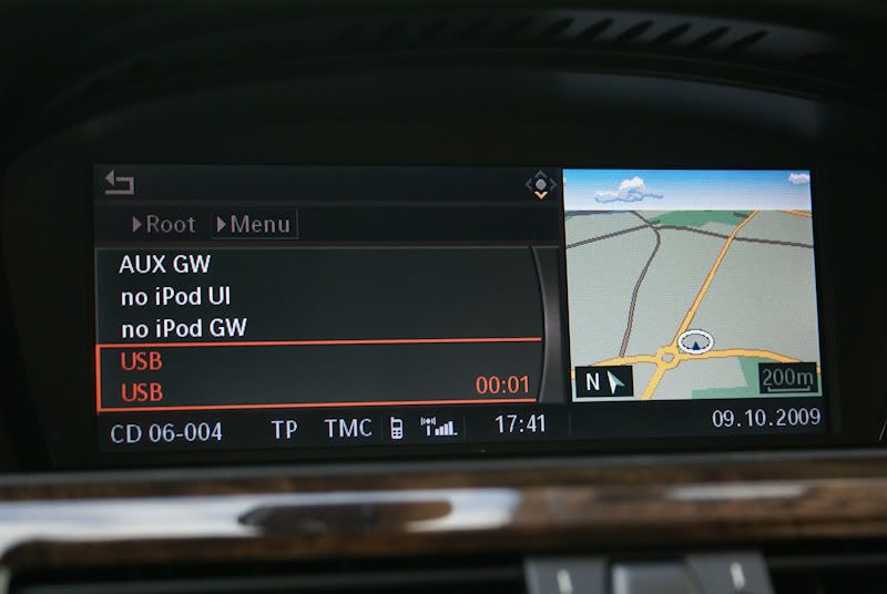

Zoals ik al zei gedraagt de GW zich als een CD-wisselaar. De zogenaamde andere 5 cd's worden gebruikt voor de instellingen van de GW, de afspeelmogelijkheden en lijsten met albums, artiesten, ed. Wanneer je CD4 kiest kom je in het volgende scherm terecht. Hier kan je de afspeelfuncties (repeat, shuffle,...) kiezen en je kan ook een bookmark zetten en ophalen zodat de muziek begint te spelen vanaf een bepaalde plaats op de harde schijf.
CD6 dient voor de instellingen van de Gateway. Hier kan je instellen welke bronnen gebruikt worden en welke niet. Bij mij is enkel de USB aangesloten maar je kan ook op elke aansluiting iets hangen en dan kan je hier schakelen tussen de verschillende bronnen. Indien je de optionele videomodule hebt kan je hier ook nog verschillende video-ingangen kiezen waaronder een achteruitrijcamera, iPod, en een externe bron zoals een DVD speler.
CD1, 2 en 3 geven alfabetische lijsten weer met mappen, albums en artiesten op de harde schijf. Dit lijkt me echter weinig interessant. Ik heb er ook geen foto's van.
