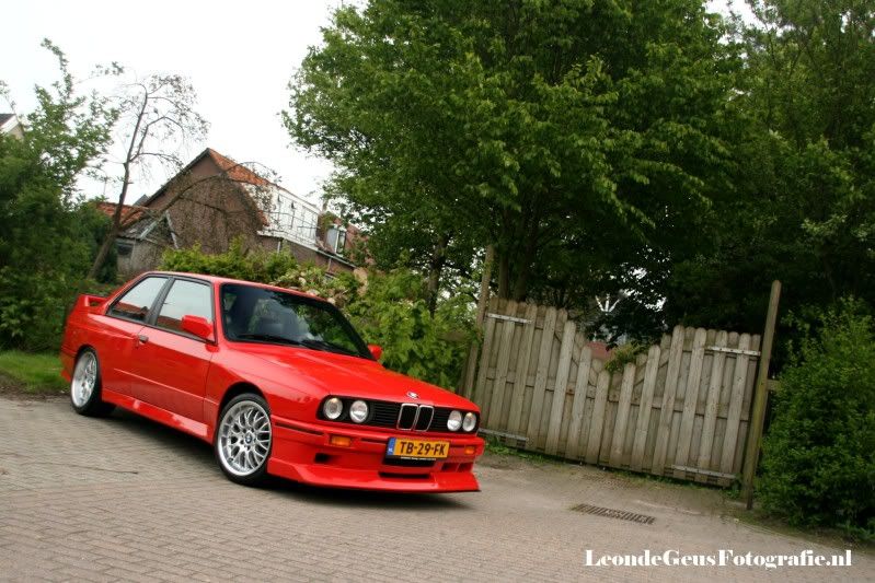

Meningen zullen verdeeld zijn misschien.. maar ik rijd dus met een Fake E30 M3!  :thinking:   :razz:
Zal het verhaal even toelichten,  ik was 16, werkte toen al bij een kleine dorpsgarage..
Aangezien hier veel leuke BMW's kwamen..  en ik ook al gauw mee kon als monteur naar 't circuit, was m'n BMW verslaving uit de hand gelopen.  ;D
Ik keurde toen een E30 318i af, op verschrikkelijk veel roest, kachel deed het niet enz enz..
De eigenaar zei;  kunnen jullie er dan voor zorgen dat hij afgevoerd wordt..?
En ik had een auto!   :neener:
Ik heb op een ander forum iedere keer geupdate wat ik er aan gedaan heb, en zo is het dus een verhaal geworden, waar ik bijna 2 jaar over gedaan heb!   ;D
Nu ben ik inmiddels 18, heb ik m'n rijbewijs en rij ik er mee rond!

Inmiddels staat de auto er zo bij:

knappe replica
ik had er wel een vraagje over, originele stukken gebruikt? want deze ziet er wel echt afgewerkt uit tov andere reps die ik al gezien heb  ;)
Subaru BRZ (Boxerengine, Rearwheel drive & Zenith) Ben Hur daily trackinspired roadcar in progress
Not speed, but enginesounds are addictive!
there are only 3 speeds: Fast, Real fast and Holy Shit
Offline Pony
  • Berichten: 163
Re: 1988 - E30 - Fake M3
« Reactie #3 Gepost op: 10 juni 2010, 19:53:02 »
Dankjullie!  ;D
Nee, niet veel originele stukken gebruikt..  heel veel polyester, met héél veel werk om hem strak te maken!! ;)

Knappe replica!
 Dit resultaat heeft bloed, zweet en tranen gekost volgens mij.
Is hij ook technisch veranderd, zoals assen, veerpoten enz ?

« Reactie #8 Gepost op: 10 juni 2010, 20:16:14 »
Knappe replica!
Ja, absoluut.. !  ;)
Ja, hij heeft ook 5 gaats ipv 4 gaats, compleet andere achteras.. en voor zelf wat gemaakt!
Hij heeft nu verlagingsveren.. maar er komt binnenkort een schroefsetje onder!  ;)
Bedankt verder voor de leuke reacties!!   :D
Foto's van de opbouw staan tussen de foto's van hoe hij was, en hoe hij nu is!  ;)

Amai echt knap werk geleverd man!
Hij ziet er schitterend uit!  :thumbsup:
Ge ziet echt nie dat het een replica is :o
Mijn insteek was ook een E30 M3 zo detailvol mogelijk namaken.  :razz:
Daarom ook het 5-gaats onderstel, de voor en achter geplakte ruit, remschijven rondom enz.  ;D
Bedankt verder voor de leuke reacties weer allemaal!!   :clap:

« Reactie #15 Gepost op: 10 juni 2010, 22:51:18 »
Ja.. heb ik ook aan gedacht. ;)
Maar het geluid van die 6-in-lijn.  :bow:  ;D
En met zo'n 2.8 kom je aardig van z'n plek met 'n in en uitlaatspruitstuk.  :razz:
Tja.. leeftijd speelt geen rol vind ik, als je wat wil moet je er voor gaan toch!?   8)
'n Echte M3 was voor mij alleen niet te betalen.. dus doe ik het zo maar, had toch tijd te veel..  én geen rijbewijs!
Verder heeft m'n baas me wel bijgestaan om het in goede banen te laten verlopen, maar wel alles zelf gedaan gelukkig.  :razz:
En nu dat blok reviseren..  Gekocht van iemand die ook af en toe op dit forum zit!  :razz:
Klepseals, tuimelaars, klepstoters en de drijfstanglagers ga ik zoiezo aanpakken..  Heb ik ook nooit helemaal zelf gedaan, dus dat vind ik eluk.. leer je tenminste wat van.  ;D
Misschien voor 't gezicht 't blok nog even helemaal opknappen zodat 't er ook nog leuk uit ziet onder de kap!!

Ik ben geen fan van mannen die hun zo goed als nieuwe 3-reeks verprutsen om er een M3 lookalike van te maken, maar dit is ongetwijfeld een prachtige manier om een enigszins verwaarloosde E30  helemaal in orde te zetten!
Prachtig werk geleverd :bow:

Amai zeer knap  :thumbsup:

knap gedaan.
mooi en leuk projectje van je!  :thumbsup:

en eenmaal die M52 er gaat inliggen zal het nog beter gaan  ;D
al had ik er persoonlijk gewoon een M42 of M44 ingelegd  ;)
maar das ieder zijn ding natuurlijk e
nogmaals zoals hier al gezegd, er zijn weinig jongelingen die dit zouden doen
Ik had er een S14 of S50 ingelepeld.  ;)
Zeer veel respect voor het geleverde werk. Heb je ook het interieur aangepast?

Niet iedereen heeft zoveel financiele vrijheid. :P  Zeker niet op je 18e..
Het interieur is een zwart lederen geworden. ;) Geen sportstoelen helaas,  ben nog op zoek.. maar eerst m'n motorblokkie en m'n onderstel. ;)
Super weer die leuke reacties!!   :thumbsup: :thumbsup:

Wat niet is, kan nog komen is dan het motto.  ;) Een sportinterieurtje is wel een must. Jammer dat je je niet eerder hebt aangemeld. Er stond hier nl. vrij lang een EVO 2 interieur te koop.

Ja precies, haha!  :neener:
Okee! Ja dat is echt prachtig!!  :bow:  Maarja..  het hoeft niet allemaal nu, heb er ook 2 jaar over gedaan om hem te krijgen hoe hij nu is dusja! Rustig aan allemaal maar hoor.. eerst 200 pk.   :P
