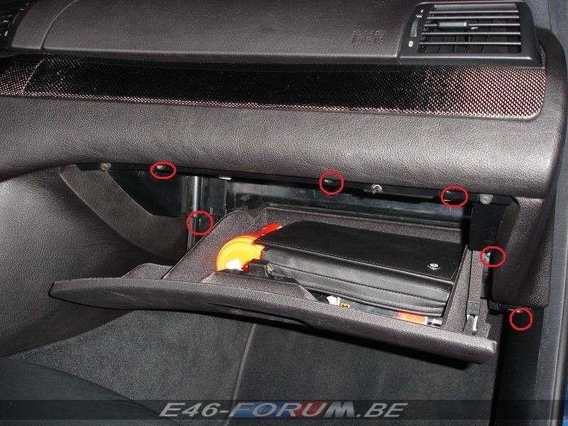

Open het handschoenvakje en draai de 6 schroeven los (aangeduid door de rode cirkels):
Na verwijderen kan je het hele kastje er uit nemen. Dat ziet dan zo uit:

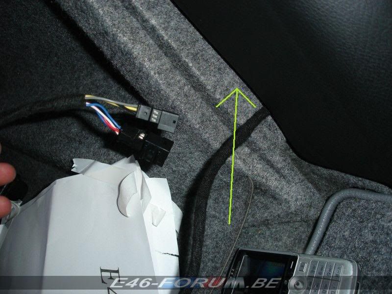

Eens erdoor geduwd, zal je de stekkers hier hebben. Nu moet je enkel nog de kabel langs de kofferbekleding door te duwen (groene pijl):
Als je nu naar de koffer gaat, zal je ziet dat de kabels achter de bekleding uitkomen:
Plug de kabels nu in in de connectors van de CD-changer:
