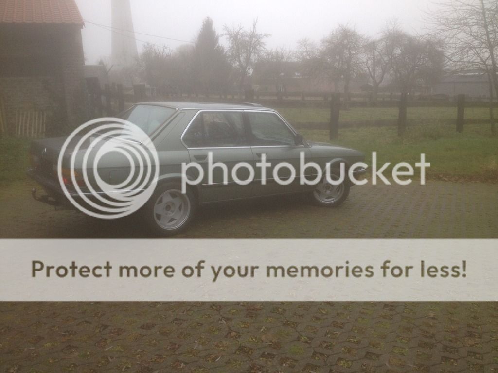

Na afscheid te nemen van mijn e36 cabrio, die ik nog steeds mis wou ik terug een e28. Na 2dehands/kapaza/autoscout.be/de/nl een tijdje af te schuimen kwam ik op dit exemplaar terecht. Net over de grens in Nederland, hij stond al een tijdje tekoop aan een mooie prijs, na enkele dagen na te denken heb ik  de eigenaar toch eens gecontacteerd en gaan kijken....
Bij de aankomst bleek het om een vrij zuivere, onverprutste e28 te gaan, de eigenaar was zeer sympathiek en na een leuke babbel tot een overeenkomst gekomen. Heel zuinig in opties, lekker simpel maar toch met die heerlijke 6 cylinder. Bij het ophalen wou zijn vrouw zich niet laten zien omdat ze het zo moeilijk had met afscheid te nemen van hun oldie. Na hen te verzekeren dat ik ze op de hoogte ging houden en enkele Belgische biertjes vertrokken we terug richting Belgie.
De optielijst :
S300A   Emergency Spare Wheel
S311A   BMW LA Wheel, Star Spoke 69
S350A   BMW Composite Wheel, Star Spoke 108
S400A   Slidetilt Sunroof, Manual
Het is een klein project voor deze winter, hij is ongeveer 90 % roestvrij met enkel een plekje in de motorbaai en 1 klein gaatje in de linkerdorpel. Optisch is hij vrij goed, de lak moet wel eens gepolijst worden . De bedoeling is om motorisch alles tip-top te krijgen, de ophanging volledig na te kijken en vervangen wat nodig is en verder alle kleine details afwerken zoals originele radio terug plaatsen, trekhaak verwijderen, motorkapisolatie, gereedschapskist aanvullen en het chroom en aluminium polijsten en opblinken. En hopelijk tegen begin maart platen er op en cruisen  :exited:
Qua onderhoud zijn de volgende dingen al gebeurd :
Bezinefilter
Bougies
Luchtfilter
Olie en filter
Groot deel rubberen leidingen in motorbaai al vervangen
Borbets er op gezet, stond op niet oem wielen en deze had ik nog liggen
Na de examens wordt de waterpomp en distributieriem vervangen, alsook het stellen van de kleppen. Een andere achteras met nieuwe rubbers en ander diff liggen ook al klaar om geinstalleerd te worden. Als de achteras er af is ben ik van plan om de hele bodem grondig te reinigen en samen met de wielkasten in de steenslag of rutex te zetten ter bescherming.

Na de reparatie van de nummerplaatverlichting heb ik een klein beetje roest gevonden onder de kofferbakpakking! Dit kon ik absoluut niet zo laten dus heel de pakking er af getrokken (helemaal vergaan), afgeschuurd, roestomvormer er op gedaan en vervolgens primer. Voorlopig is de primer aan het drogen en daarna nog een laagje lak. De lip van de koffer was toch vol met kleine krasjes en enkele deukjes dus hopelijk zal dit er weer wat beter uitzien als ik klaar ben. Aan een oldtimer kan je dus letterlijk eeuwig bezig blijven!
Ondertussen ook een spuitbus in de lakkleur aangekocht en clearcoat om alles fatsoenlijk terug af te werken. Een nieuwe pakking is ook onderweg, heeft me 85 euro gekost! BMW is serieus hun prijzen aan het optrekken voor oldtimer onderdelen....

Nog een kleine update, het subframe was redelijk roestig en zag er niet uit dus afgeschuurd, roest behandeld en in de hammerrite gezet! Niemand gaat dit ooit zien als het blok er terug in is maar dit oogt toch wat beter. Ook heel de motorbaai ontvet en afgespoten met de hogedruk reiniger en 31 jaar vet en olie er af kunnen schrobben.
Vervolgens de batterijbak in de lak gezet, had deze in het verleden al aangepakt omdat er een beetje roest aanwezig was. Stond tot nu in de primer dus nu mooi in de koetswerkkleur gespoten, samen met de andere uitsparing aan de andere kant.
